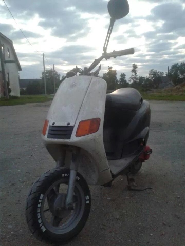

    Nagu pealkirjas mainitud, siis sai odavalt üks Zip omale võetud. Masinal pisimopi dokumendid, ehk siis saab kimada ratta lubadega. Mootori poolelt on masin stock, ma usun. Gondleid on eelmine omanik värvinud sprey'ga ja üsna sitalt, värv voolab jne. Tuled töötavad, ainuke suhteliselt tähtis asi, mis hetkel ei tööta on spido.
    Suuri plaane väga polegi, saaks masina korralikult sõitma ja äkki välimuselt natukene teha (spido tööle, tagumine suunatule klaas ja gondlid ilusti kinni jne).
    Plaanid:
    *Mootorile kapitaalremont (TEHTUD).
    *Mootorisse uued jupid osta (TEHTUD).
    *Hankida Yamaha Aeroxi esigondel ning esituli (TEGEMATTA).
    *Gondlid korrastada, kruntida ning värvida (TEGEMISEL).
    *Hankida 50cc silindrile sobiv summuti (TEHTUD).
    Masin saabus 06.05.14
    Tööle jne masin läheb ilusti, kuid sõitma hakkad, siis kiirus max ~20 km/h ja poob vahel. Õhufilter on ka selline nagu ta on, svamm pole korralik sees ja nagu õlist võetud ja sinna sisse visatud.

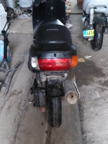

    Ülevaatus 13.05.14
    Sumpsile poldid korralikud, õlipaagi eemaldamine,tagumine porikas sai eemaldatud ja veel nipet-näpet.
    Esimesed probleemid 14.05.14
    Sai alla proovitud sportsummutit, masinal ilmnesid esimesed probleemid (sumpa kinnitus ei ulatu mootorini, üks silku väike tikkpolt on murdunud, karpat ei õnnestunud peale panna, kuna kollektori polt ümar).

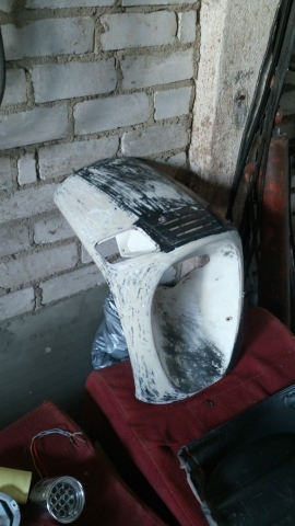

    Gondlid 03.06.14
    Midagi pole väga toimunud, gondlid natukene lihvi saanud.

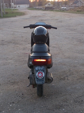

    Masin taas sõidab 26.06.14
    Sai masinale gondlid peale visatud ja sõitma pandud.
    Gondlitega tegelemine 15.07.14-19.07.14
    Sain taldlihviga gondleid lihvitud ja rollerit lihtsalt puhastatud. Jäänud on kaks gondlit...
