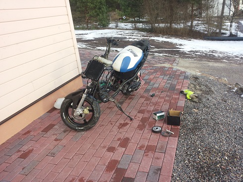

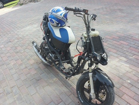

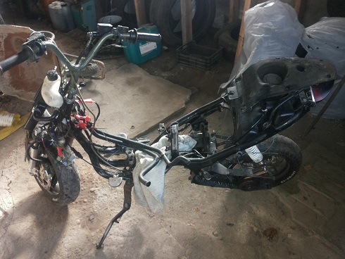

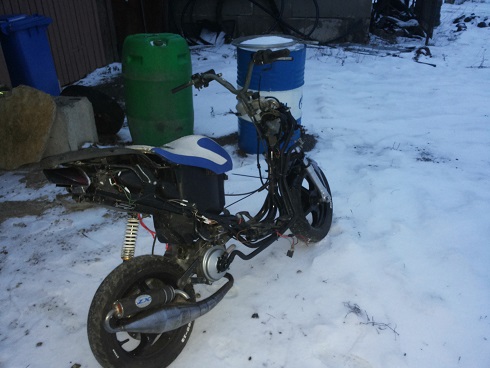

    01.02.2014: Esimesed pildid masinast. Leidsin sahtli põhjast tutikad piduriklotsid ja panin peale tagumise suppordi. Väga muud ei jõudnudgi teha. Vaatasin masinat üle jne. Järgmine nädal peaksin vario aluse kompoti kätte saama ja siis saaks pm first stardi teha :p

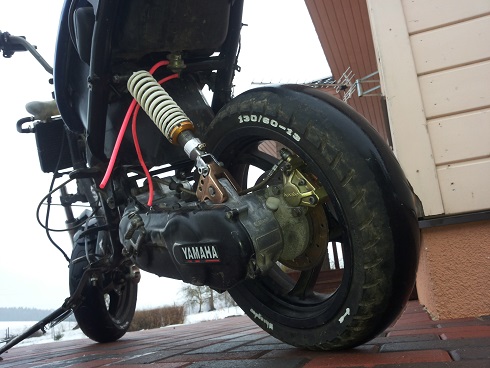

    02.02.2014: Jõudsin leovince zx alla panna.

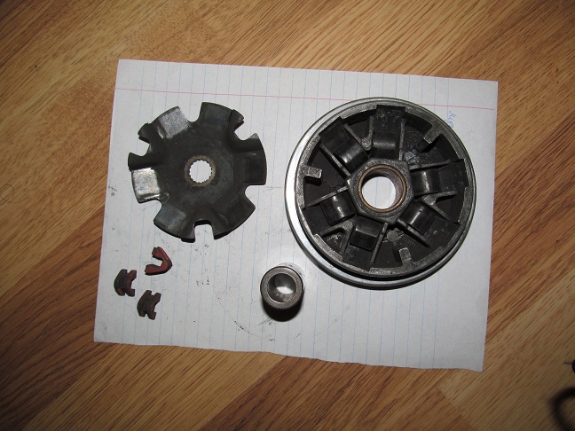

    03.02.2014: Tellisin Malossi multivari 8)
    04.02.2014:
    Malossi multivar:

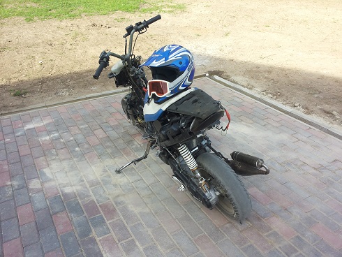

    9.02.2014:
    First start tehtud. 2-3 sek. käis ja suri välja. Hääled olid suht normid. Kogu raam ooli voolu all.

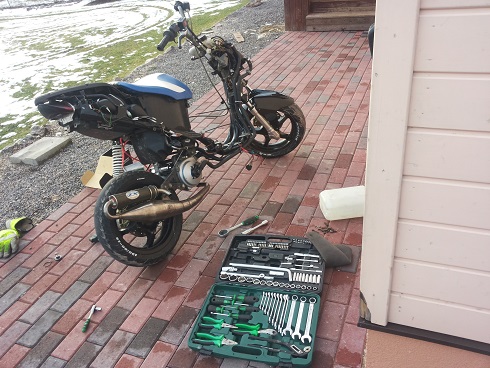

    18.02.14:
    Kasutajakt *Maku* tellisin paar asja ja sain ka paki kätte. +punktid talle igastahes. 8) sai pandud need asjad kohe peale kah.
    Oleks saanud esimesed tiirud isegi kui oleks leidnud kuskilt bensiinivooliku ja vaakumvooliku. Paar juhet isoleerisin ära ja raamist enam voolu ei saanud. :p

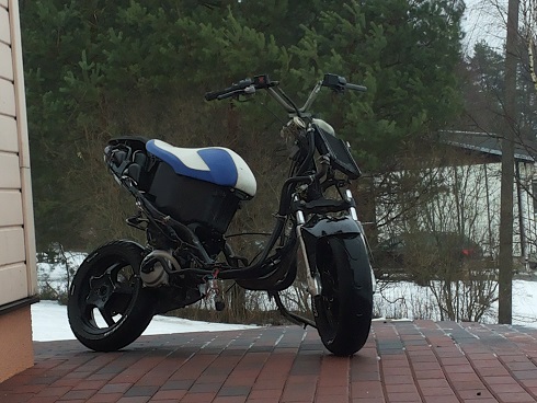

    2.04.14:

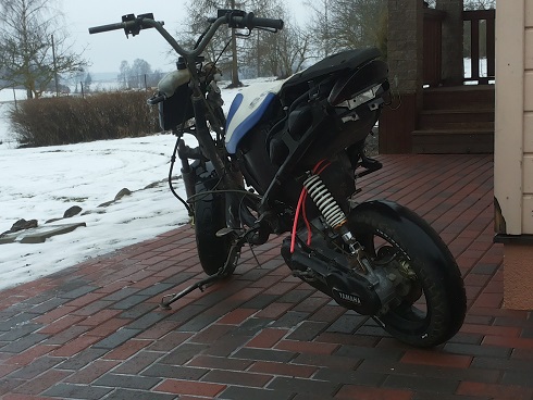

    Gpsi 70,3km/h. Timmist nii väljas, et jube.
    Kerge photoshoot telefoniga.

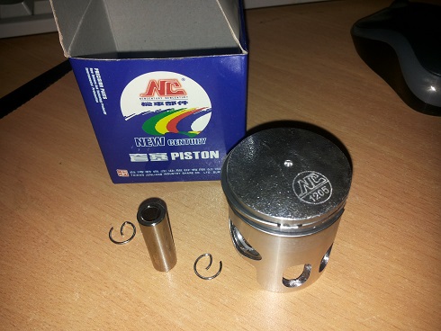

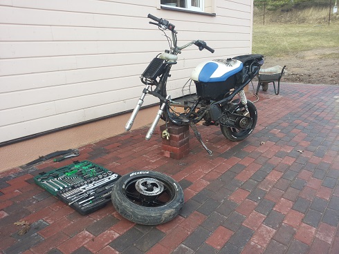

    Motohobist sai uus kolvikomplekt ligi võetud. Sai kokkulaotud ja tööle pandud. :D
    13.04.14:
    Kottis jälle. Kepsulaager andis otsad :D

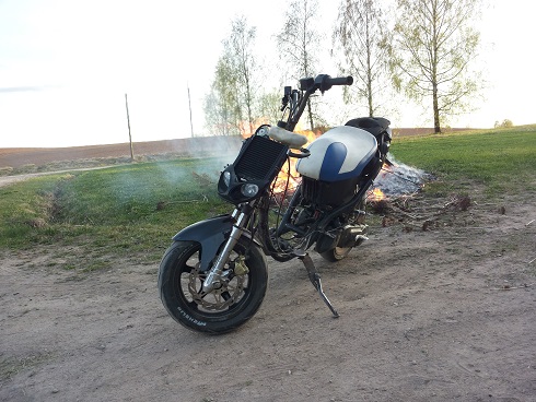

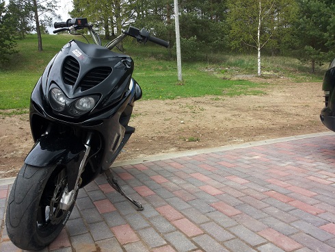

    Eijah, väga rahul sai oldud pilliga jne. :p Terve paagitäis sai maha sõidetud ja ka mõned pildid tehtud.

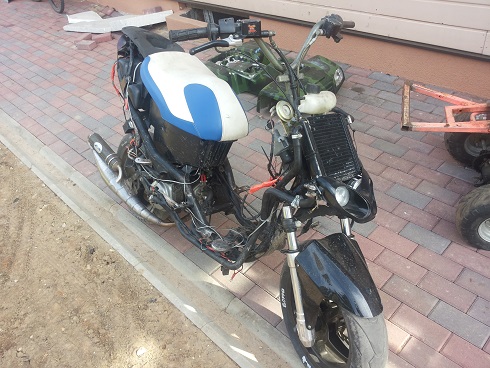

    Sai kondlid peale pandud, pesu tehtud ja ka palju pilte :D Variokaane lihvisin ka ära.
    3.05.14:
    Photoshoot, pilte tohhuijaa, siia panen 3.

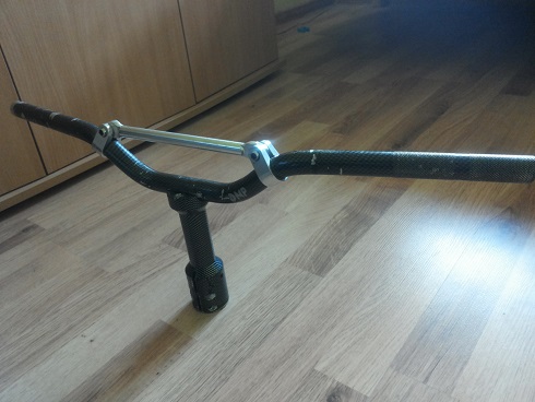

    Sain tasuta DMP dh koos puksiga.
    Asja sain tasuta küll, aga see asi oli suht p****s olukorras.
    Puksil oli 1 terve kinnitus, 2 polti oli sisse murtud ja 1kinnitusel oli keere maas.
    Vanad poldid sai välja puuritud ja keermestajaga üle tehtud. :p
    Lõpuks sai isegi asja.
    Mingipäev peab veel ära lihvima ja läheb musta värvi alla. 8) 8)

    Siduri klots kannatada saanud korralikult? Või pildilt tundub ?
  14. koonus
    Re: Koonuse Yamaha aerox 50cc projekt
    Tundub. Lollisti jäi jah natuke pildil.

    Sain täna multivari kätte. 8) Panin kohe peale ka. First stardist puudu ainult kollektor, tähik ja sidurikorv. Võite hea hinnaga pakkuda neid asju. Homme masinast endast pilte :p :p
    multivar:

    9.02:
    First start tehtud. 2-3 sek. käis ja suri välja. Hääled olid suht normid. Kogu raam on vooluall.
    Järgmine nv. kui kõik hästi läheb saab sõitma kah selle. :p 8)
    pildid:
    Yamaha´d koos :p
  18. -vanaisa-
    Re: Koonuse Yamaha aerox 50cc projekt ..::First start::..
    raam võib vooluall niiskuse pärast ka olla, kui ei eksi siis kasutajal matuu oli sellepärast
  19. koonus
    Võimalik jah. Homme või kunagi linna ja ostan isoleerteipi ja vaatan veel osad kohad juhtmestikus üle.
  20. Matuu |
    Matuu | New Member
    92
    Kui sul vesi magneetos on siis isoleer ei aita midagi, lihtsalt lase ära kuivada ja väldi vee sattumis sinna. Tänu sellele ongi raam kogu voolu all või siis juhe kuskilt vastu.
