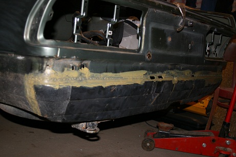

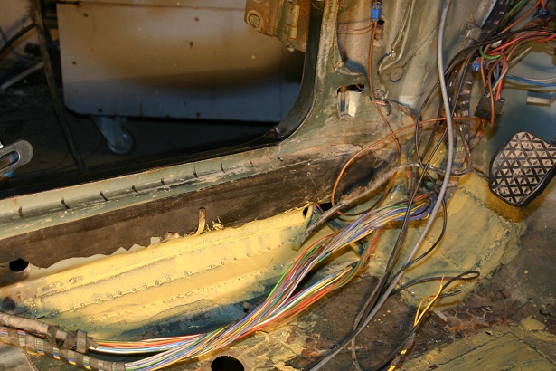

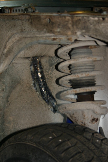

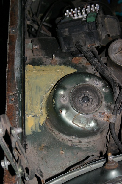

    Teen kerge up siis siia foorumisse ka, tsiteerides EBK-foorumist:

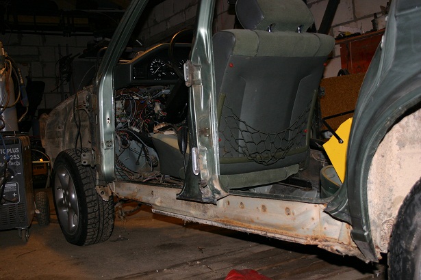

    Lõpetuseks siis, et homme lähen autole järele. Teeb korraliku korrosiooni tõrje põhjale nii seest kui väljast, aknanurkadesse ja muudesse keevituskohtadesse samuti. Siis plaanis sillad alt võtta, relakaga puhtaks ning värvida. Samamoodi lähevad kõik muud sillaosad värvialla. Ehk jõuab välja vahetada ka erinevad sillaosad, mis vahetust vajavad. Nädalavahetusel plaanis käia tiiru Võrus, tuua seal väheke remonditud m20b20(2.0) mootor ning taastamiskõlbulik esipõll.
    Edasine tööjärk on keretööd ära teha, värvida, uus esiklaas osta ning veel nipetnäpet ja siis hakkab kokku laduma.
    Kokkuvõtteks tööd on veel jubedalt, aga eks kevadel/suvel loodan sellega uhkelt Eestimaad vallutada.
    Järgmise uuenduseni!

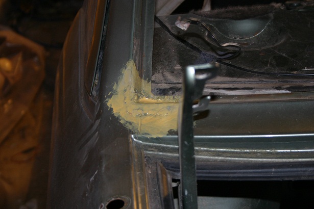

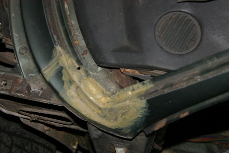

    Hei,

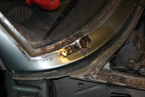

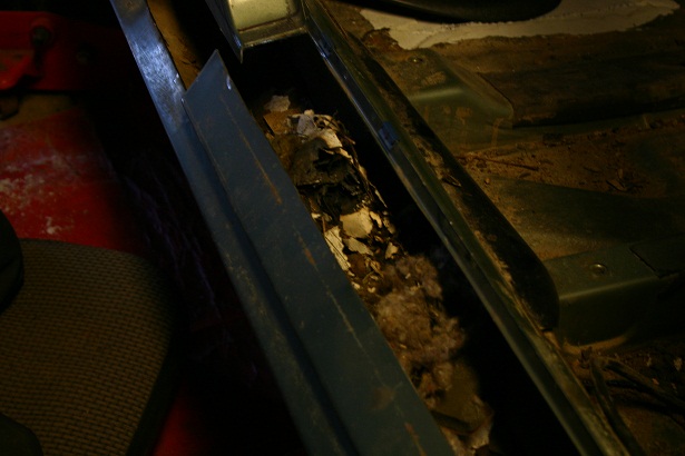

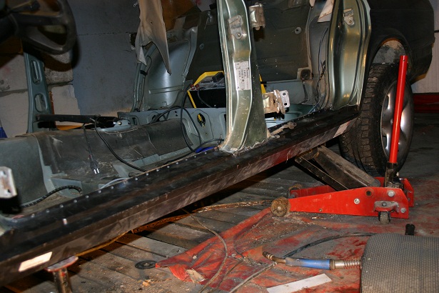

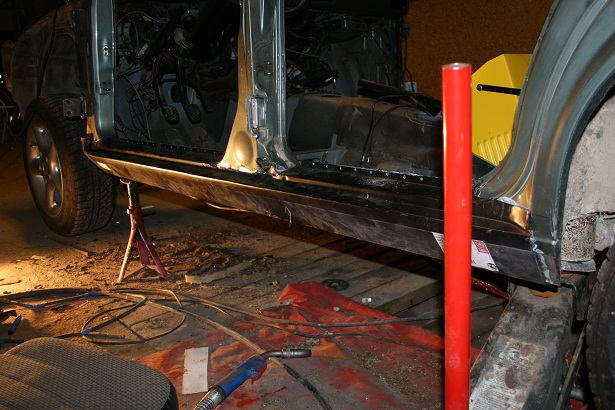

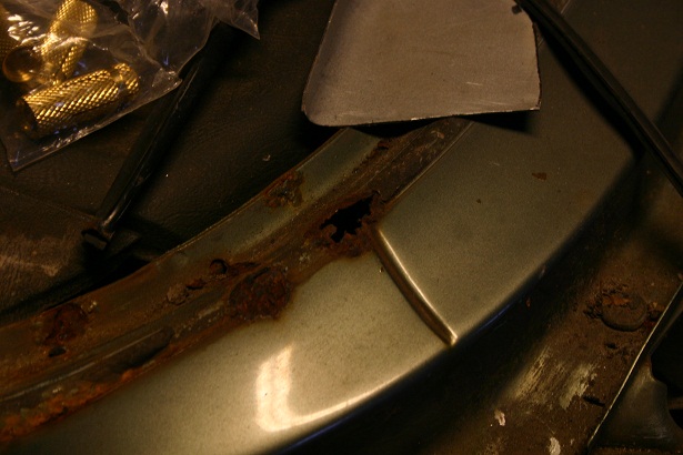

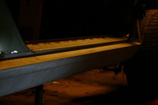

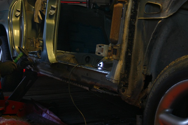

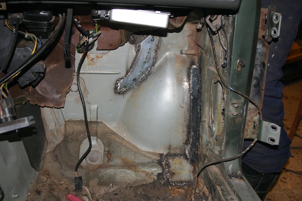

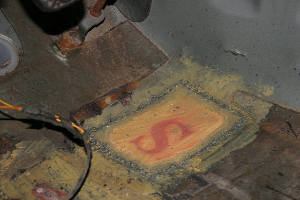

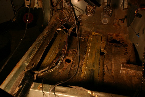

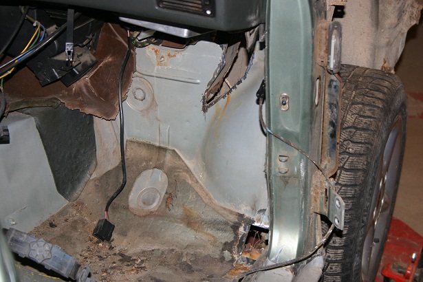

    Läikivat keret veel ei näe, kuid auto osaliselt krundi all. Tööd on veel palju teha, jätkan tuleval reedel/laupäeval. Paar viga tuli ka lagedale, sai vasakut tagumist ust külge proovitud, ning selgus see, et uks ei istu, ehk siis küljekarp oli natuke valesti keevitatud ning karp ise oli ka natuke vale ehitusega. Uksel keeras siis alumise nurga kortsu, aga viga sai lahendatud ning nüüd tuleb lihtsalt kõik uksed ette proovida ja vaadata kuidas istuvad.
    Paar halva kvaliteediga pildikest, mis enne kruntimist tehtud sai.
