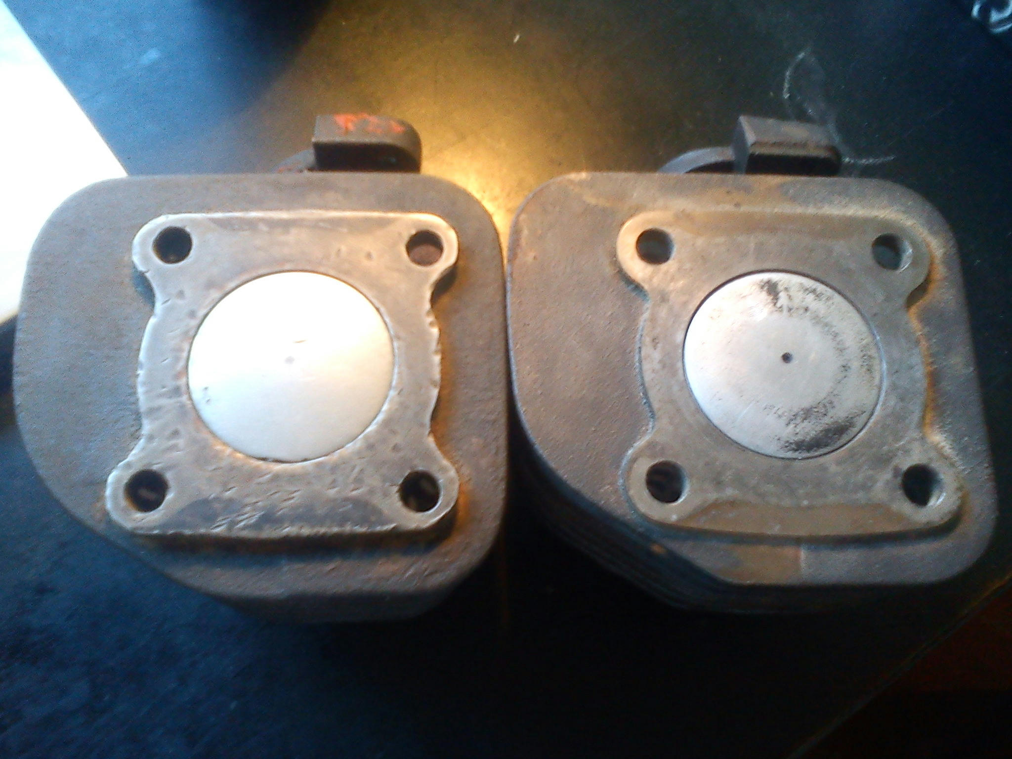

    1 probleem on rolleriga..
    ostsin selle silindri komplekti peale viimati: http://www.cn-parts.ee/pood/et/kik-toot ... pi-ac.html
    Aga probleem siis selles et kompressiooni pole üldse, jahtus ventilaatorist võid suht kergelt mootorit ringi keerata.
    Masin küll töötab kuid käima saamisega on probleeme, ei taha eriti bensiini silindrisse tõmmata.
    Oskate aidata? Tahaks et roller käivituks ilusti.
  14. Matrix
    Matrix Member
    228
    Re: Matrixi Keeway Matrix 06 50cc
    Tegin cn-partsi siis väikse tellimuse. :)
    1. Malossi sport 70cc silkukomplekt
    2. jällegi uus jahutusventilaator kuna eelmine lendas ribadeks(kruusateel sõites lendas kivi sinna sisse)
    3. tellisin ka uue kickstarteri käbi kuna kick peksab üle ja sellel nuudid maas.
    Loodan et malossi spordiga käib masin paremini kui eelmise silindriga. :)
