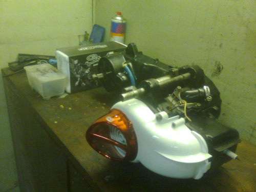

    ma olen natuke pessimistlik nende õlipumpade suhtes, sest nende ajamiks on plastmassist hammaskas ja kui sellel peaks see keere sealt maha jooksma näiteks pumpa kinni kiilumisel hetkeks siis on ju sul kööga, ja veel kui mingi pask peaks jääma voolikusse vms silku õhtal, sest temp andurit sul vist pole jah ?
    kindlasti on ta mugav asi aga jah pole mingeid pahasid kogemusi nendega vaid lihtsalt hoiatan, et võib tulla vägalihtsalt mingeid komplikatsioone mis võivad teha pahapaha
    aga muidu senimaani vägahääääää
  2. OneWheel
    OneWheel New Member
    296
    Re: OneWheel-i Projekt 2011 - Yamaha neos 70cc
    sellest kõigest olen teadlik, lihtsalt peab silma peal hoidma et korralikult töötaks, lihtsam on kui pump küljes, kuna ta annab ettenähtud koguse õli peale.(eks igal asjal omad riskid)
    tänud :p :p
  3. OneWheel
    OneWheel New Member
    296
    midagi ilusat kah siis küljes 8)
    Läigib küll :lol: :lol:
  4. rallitaja
    Re: OneWheel-i Projekt 2011 - Yamaha neos 70cc(mootori kokku
    ...ettenähtud koguse originaal mootoril. Kui suuremad silindrid ja muud nusskuubikud peal, siis tehasekogus on vähem kui soovitatav kindlasti. Ei pruugi kokku joosta, aga ei pruugi ka normaalset määrimist tagada.
  5. OneWheel
    OneWheel New Member
    296
    nuu varjant B on alati võimalus(et teha ise segu), eks saab alati lisada paaki kah natukene õli.
    Aga aftermarket osa on toodetud sellele masinale mõeldes siis, mis on mõeldud et kõik kes ostavad nüüd selle silindri peale peavad hakkama ise segu segama?
    Ning muidugi see kah et kui sul nüüd 50cc on peal on pöördeid vähem (õlipump töötab väntvõlli pealt) nüüd siis sa paned 70cc peale pöördeid on rohkem, see tähendab et väntvõll käib kiiremini ringi ning samas ka õlipump mis lööb rohkem õli peale.
    (sellist vastust pole vaja et ise segu tehes õlitus parem jne jne ma tean seda ise kah, lihtsalt seletust tahaks kuulda, kui olen millestki valesti aru saanud siis parandage).
  6. rallitaja
    Arvesta seda ka et õlipump ei reguleeri kogust ainult pöörete, vaid ka gaasisiibri asendi järgi (tross läheb ju ka pumba peale) ning 70cc tahab juba loomusest rohkem õli saada. Prooviksin ise trossist pumbale vunki juurde keerata.
    minul küll ei lähe mingit trossi ölipumbale:O aga eks neid pumpasid erinevaid ka
    ise ma teeks nii, et paneks ölipaagi täis, ja siis igalepaagitäiele lisaks 3 korgitäti öli veel
  8. terre
    terre New Member
    320
    sul on eelmise sajandi roller ka ;)
    Aga jah, mingi hulk õli juurde panna paaki, siis peaks päris hea olema.
  9. Nihhuja
    Nihhuja New Member
    779
    Aga jh, ma viskask küll selle ölipumba vahelt nahhui, milleks riskida? aga no raha palju siis pohh, mul oleks küll kahju kui mingi ölipumbapärast kottijookseks:D
  10. OneWheel
    OneWheel New Member
    296
    Taavi, ega mul nüüd seda raha kottidega pole :lol: lihtsalt kui asi on mõeldud seal olema ning oma tööd tegema siis las olla, loed minu mõtteid, õlipaak õli täis ja benpaak bensiini täis ning natukene panen sinna kah õli, voolikud lähevad läbipaistvad et alati oleks hea kontrollida kas lööb õli ülesse või ei.Tuleb silma peal hoida ja hooldada. 8)
    kahjuks ei lähe ka sellele pumbale tross, isegi 2010 aasta neosele ei ole õlipumbal trossi küljes(easypartsy andmete järgi)
  12. ktm777
    ktm777 New Member
    1,749
    hea töö, minu soovitus on see et sega õli ise paaki ja õlipumba võid sinna külge lihtsalt jätta, käib tühjalt ringi ja kõik.minul pole aastaga midagi juhtunud ki ilma õlita rinigi käib seal.
