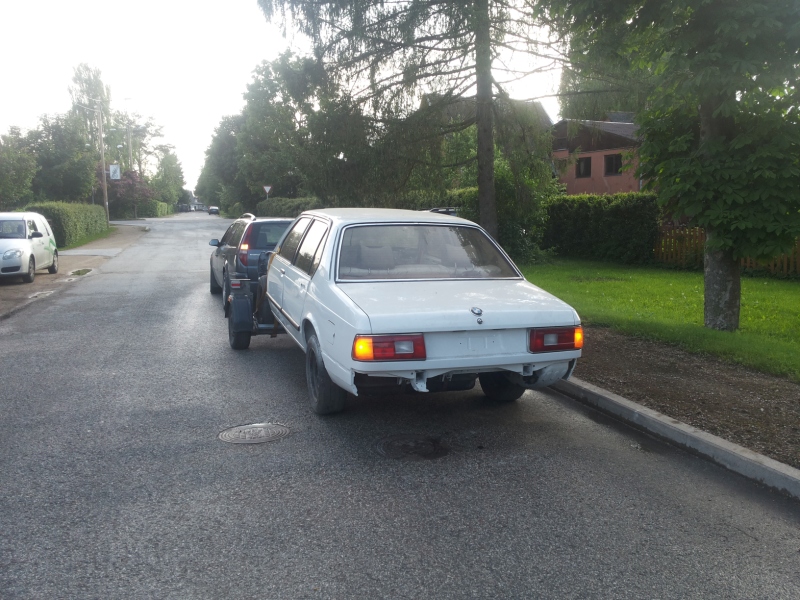

    Vähe rängemate velgede peal veereb juba viimased kuu aega, sellest pilti kaa :p
