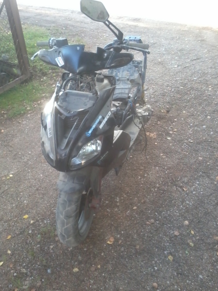

    Ja see **** tuli tiiruga kaela tagasi!
    Tegelikult on hea meel, et nii pikalt enda oma olnud, aga mujal rännanud, punnar minu armastavate käte vahele naases. (Kes ei tea millega tegu, siis võib teema läbi lugeda)
    Vahe-peal asjad rollu juures niipalju muutunud, et gondlid värvis MJbike ära, tagatuled kaa ilmselt toonis. Normaalse süüteluku ja küljejala kaa on paigaldanud. 19mm karpa on välja vahetatud 25mm vastu.
    Ja siis järgmise omaniku käes sõideti tõstukile sisse, seega läks esiots veits puruks. Esiosa tehti korda aga mootori remont jäi pooleli...
    Tänasest uuesti minu käes. Üldiselt võib öelda, et veits nutune seis temaga.
    Juhtmestik ei ole ilus.
    Mootorit pole veel lahti võtnud, aga sealt kaa ilmselt midagi head ei tule.
    Täna muidu lammutasin viimased gondlid maha ja homme võtan mootori küljest, siis näeb arengut.
